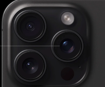

潜望镜自1647年开始讨论,于1854年发明,在世界大战中广泛使用,现在又成为头条新闻,因为苹果在其一款iPhone15设备中配备了潜望镜摄像头。也就是说,这就是iPhone15ProMax。非MaxPro版本不会实现此相机技术,因为常规尺寸的设备上没有足够的空间。为什么潜望镜占用更多空间?继续阅读。
在我们开始这次技术之旅之前,让我们先强调一下为什么这是苹果相机游戏规则的改变者:潜望式镜头系统为用户提供了比数码变焦更强大的自然(光学)变焦功能(例如从主镜头进行裁剪和放大))。
iPhone15Pro配备了焦距为77毫米的强大3倍长焦摄像头,而iPhone15ProMax则更进一步,配备了焦距为120毫米的5倍光学变焦。可以这样想:与主摄像头相比,“5倍”光学变焦可为您提供5倍的光学放大倍率。因此,120毫米非常适合特写镜头、远距离捕捉野生动物或运动:它为您的艺术家提供了许多创造性的机会来探索。
苹果将​​iPhone15ProMax中的潜望镜设计称为“创新的四棱镜设计”,并补充说,还有组合光学图像稳定和自动对焦3D传感器移位模块,这是苹果迄今为止最先进的稳定系统。四棱镜捕获来自镜头的光线,通过玻璃结构将其反射四次,并通过使其传播更长时间,实际上在镜头和传感器之间创建了实现变焦魔法所需的分离。如果所有这些听起来很复杂,请不要害怕,只要继续阅读,我们就会用最简单的术语进行解释。
在我们进一步讨论之前,我们最后一次了解一下干燥的技术规格。新款120毫米潜望式镜头配备了25%的大传感器(与iPhone14ProMax中的传感器相比)、100%聚焦像素和明亮的f/2.8光圈。大多数摄影师肯定会欣赏这款120毫米f/2.8镜头,因为这是严格的肖像标准。规格已经足够了!

TL;DR:潜望镜相机使用棱镜/镜子组合将光线反射90度,并将其通过镜头元件发送到传感器上。它用于放大目的。如果你能在iPhone15ProMax面世时对其进行拆解,你就会发现潜望式摄像头的特别之处:首先,它通常有一个矩形的前部元件(即使没有镜头,你也可以看到它)
。设备被拆卸),与其他相机(它们是圆形的)不同。然而,iPhone15ProMax采用圆形前镜片,而不是矩形。很有异国情调。
在潜望镜相机单元中,有一个棱镜(或角度镜),可以将光线反射并重定向到侧面。光线穿过相邻的透镜元件,最后到达传感器。请注意,由于元件的方向,传感器垂直于手机背面而不是平行放置。可以这样想:如果“常规”传感器背向背面,则潜望镜传感器面向侧面按钮。同样,与镜头的矩形前元件一样,在iPhone15ProMax上情况并非如此,传感器确实是平行的。
