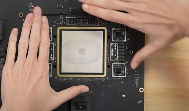

在新的MacStudio拆解后不久,iFixit的团队对最新的MacPro进行了拆解,发现苹果重新使用了上一代机型所需的巨大冷却器,该机型采用了英特尔的Xeon处理器。然而,虽然外部铝壳和大部分内部结构有相似之处,但苹果公司今年无法升级组件,您很快就会发现这一点。
幸运的是,访问存储很简单,需要拆下RAM外壳,但RAM焊接到2023MacPro主板上
打开铝盖很简单,iFixit主持人使用无零件手柄取下外壳,但由于零件尺寸过大,她不小心碰到了摄像头。虽然访问内部结构很简单,但升级它们却是另一回事。拆解过程显示,RAM外壳不再支持模块化内存条,而是隐藏了可更换的存储模块,同时还有一个空槽。
不幸的是,Apple已向iFixit确认您无法手动填充可用插槽,因此消费者需要在Apple网站上配置他们的机器,否则他们将留下一个未使用的端口。移除PCIe卡很简单,电源外壳也很简单。拆解还显示,苹果使用了与英特尔驱动版本相同的强大冷却解决方案,这表明该公司正在重新使用现有部件,以可能摆脱多余的库存。
2023MacPro拆解
如您所见,2023MacPro无法升级RAM
三风扇冷却器可以轻松拆卸,就像上次一样,侧面有金色触点用于“无线”连接,使拆卸过程变得轻而易举。还发现Apple使用相同的大型主板来集成M2Ultra,这是不必要的,因为2023MacStudio上的小型逻辑板绰绰有余。
虽然iFixit没有提供可修复性评分,但应该告知对2023MacPro感兴趣的消费者,您还可以为最新的MacStudio配备完全相同的M2Ultra和其他规格,同时节省3,000美元。如果您想查看iFixit的整个拆解,同时还想查看最后的奶酪刨丝部分,请务必观看上面的视频。
