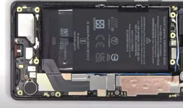

谷歌在保密其Pixel7a方面做得很糟糕,因为一位YouTuber已经掌握了最新的中档手机。更让人印象深刻的是,他还晒出了这款机型的完整拆解视频。这款手机有一些有趣的方面,其中一些绝对让“维修权”倡导者满意,所以让我们在这里讨论一下。
拆解视频由PBKreviews制作,是我们从YouTube频道看到的最快的上传视频之一。个人表示,Pixel7a相当容易拆开,可以从两边拆下来,看你想先拆哪个部件。如果需要更换屏幕,整个过程可以从正面开始,或者如果要取出电池,也可以从背面开始。
当我们接近视频的结尾时,我们看到Pixel7a配备了无线充电线圈和石墨膜,有助于有效散热。电池电缆也很容易拆卸,几秒钟后您就可以接触电池了。此外,还有一个可见的拉片可以帮助撬开电池,尽管视频显示确实需要一些努力才能卸下该装置。对于那些想知道的人,Pixel7a具有4,300mAh的容量,但出于某种原因背面显示了4,344mAh的标签。
像素7a
谷歌为Pixel7a添加了石墨薄膜以帮助传热
谷歌的供应商还在几个组件上添加了一船铜垫以帮助传热,这是正确的决定,因为我们怀疑包括TensorG2在内的各种部件在处理小负载时会发热。不幸的是,USB-C充电端口焊接到逻辑板上,因此如果出现问题,您必须订购一个全新的部件,这是我们不喜欢的。
总的来说,进入Pixel7a内部很容易,同时还可以无缝地更换显示屏和电池。可悲的是,这并不是一个完全顺利的旅程,因为谷歌以一些“不太容易”更换的部件的形式在道路上留下了一些坑洼。拆解得到7.5分(满分10分),这并不糟糕,但谷歌本可以在此过程中改变一些决定。
