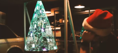

我们以前见过RaspberryPi全息图项目,但这是我们看到的第一个用作圣诞树的项目。该项目由SeanHodgins创建,使用RaspberryPi4并依赖于视觉暂留原理。该原理使用LED灯带以特定速度“绘制”光线。使用树的旋转,它在半空中显示自定义3D效果,在这种情况下类似于节日常青树。
这棵树由金属三角形框架制成。它安装在一个更大的框架上,该框架具有能够以10Hz的频率将三角形旋转成圆锥体的电机。这棵树能够显示静态和动态图像。这使得可以显示一棵简单的树或卡通图像,并在一个演示中显示一棵燃烧的树。
霍金斯非常友好地分享了一段分解项目施工过程的视频。金属框架完全是从头开始建造的。可以看到Hodgins切割金属、将其安装在一起并进行修改,以设计出最实用的最终结果。
在金属框架的顶部是一个连接到滑环的电机,它可以在LED灯条旋转时为其供电,因此无需担心电线缠绕在一起。轴承位于三角形框架的底部,以在其旋转时提供支撑。一个RaspberryPi4连同一个从12V到5V的降压转换器和一个电机风扇一起驱动操作。一块磁铁连接到经过霍尔效应传感器的三角形框架的顶部,因此Pi可以准确知道何时完成了完整的旋转。
该代码是用Python编写的,基于Adafruit的现有库。有计划将该项目的代码共享到GitHub,但目前项目页面尚未上线。
